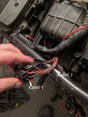

Hejka, Jak zdjąć alarm? albo od nowości abo wcześniejszy gwałciciel założył alarm, bylem na wyjeździe w Bieszczadach a tu się alarm włącza jak jadę i wyje plus świeca się awaryjne.
Jakoś dojechalem do domu ale chce się pozbyć alarmu.
Alarm podobny do tego Patronite, jest on na wstrząs.
Odłączyłem alarm ale w tedy mi moto nie odpala.
Część kabli idzie na tył czyli do tylnic migaczy zakładam (jest tam ładna szybko złączka - to już odpiąłem)
Jeden kabel idzie do bezpiecznikow (na bezpiecznik 10A)
ale dwa kable idą do przody motocykla.
Jeden czerwony idzie do akumulatora (jest tam tez bezpiecznik)
Drugi zielono czerwony łączy się z innymi kablami i idzie złączony gdzieś dalej (cała wiązka) zakładam ze idzie gdzieś do zapłonu albo do modułu
Czy mogli byście mi doradzić jak to wszystko zdemontować tak żeby moto odpalało ?
Dodałem zdjęcia które obrazują jak to wygląda:
Kabel 1 dochodzi do bezpieczników
Kabel 2 - idzie dalej tu jest zagadka gdzie on dochodzi i czy wystarczy go odpiąć zeby wszystko działało
kabel zasilanie idzie prosto do akumulatora
Wtyczka była złączona z inna wtyczka i kable szły na tył moto
Z góry dziękuję za pomoc.

Ok sam doszedłem do rozwiązania:
Problem: jak zdemontować alarm tak żeby moto odpalało i jeździło,
Alarm odłączyłem od akumulatora oraz wypiąłem kostkę która z tego co się dowiedziałem jest stworzona specjalnie dla podłączenia alarmu (są tam dwa typy kostek jedna kwadratowa druga z okrągła)
Następnie pozostały mi dwa kable alarmu które nadal były połączone z moto i to one powodowały problem z zapłonem gdy puszkę alarmu manualnie odpiąłem od kabli.
Instalujący alarm uciął kabel zielono czerwony wchodzący do kostki z bezpiecznikami (kabel prawdopodobnie prowadzi do stacyjki). Z jeden strony kabla dochodzącego do puszki z bezpiecznikami wlutował kabel alarmu nr 1 i to samo zrobił z drugim kablem nr 2. Czyli alarm został dodany do kabla który prawdopodobnie jest odpowiedzialny za zapłon i idzie do stacyjki.
Ja kiedy odłączyłem puszkę z alarmem od reszty po prostu obwód elektryczny nie był zamknięty przez co po przekręceniu kluczyka nie się nie działo.
Rozwiązanie to rozlutowanie obu kabli prowadzących do alarmu i zlutowanie obie końcówki kabla czerwono zielonego tak aby tworzyły jeden kabel jak to było w momencie wyjechania moto z fabryki
