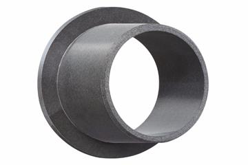

Będę wdzięczny za pomysły, co z tym zrobić, myślałem, że da się kupić jakąś stalową podkładkę z kołnierzem, rozwiercić trochę dziurę i wkleić na jakiś klej epoksydowy (kołnierz włożyć "w płytę", by podkładka nie ruszała się góra-dół) ale taki wyrób nie istnieje -
chodzi o kształt taki, jak na zdjęciu, tylko wykonany ze stali:
Wiem, że sprzedawane są stalowe rury, ale to z kolei trzeba by było wkleić dużo lepiej (bo w odróżnieniu od "podkładki z kołnierzem", rurka ma identyczną średnicę, co dziura w płycie, więc będzie się mogła wysuwać w dwie strony).
