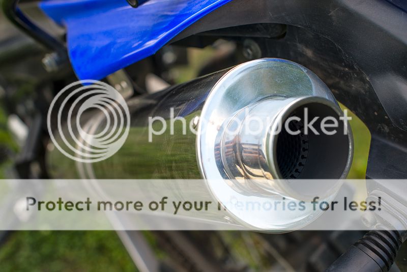

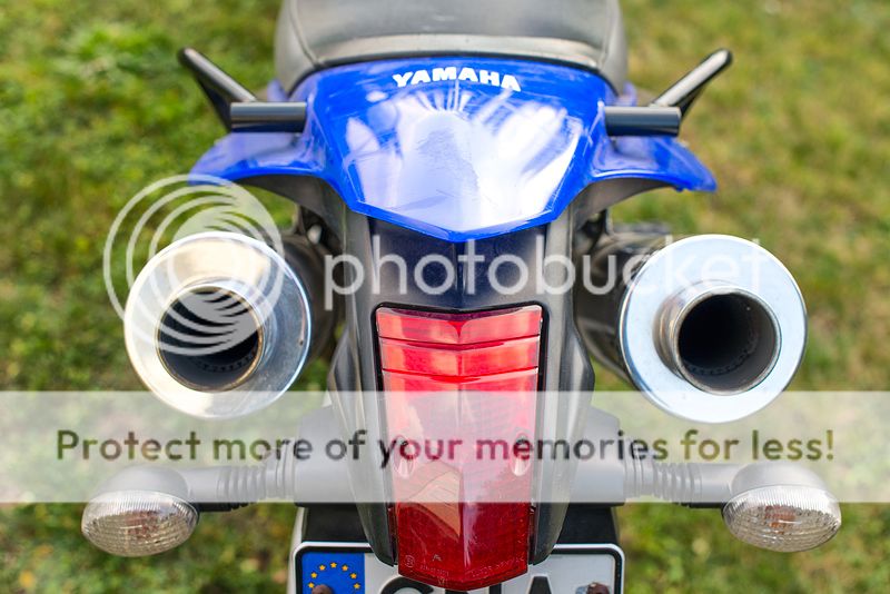

U mnie nie gaśnie w trakcie jazdy, przy zmianie biegu - tylko w sytuacji, gdy sam go jakoś zaduszę nieumiejętnym startem. Potem wszystko już gra i buczy. Tłumiki jak widać zmienione na akcesoryjne
i być może tu tkwi przyczyna... zobaczymy. Jeżeli nie pomoże, będe się kontaktował z serwisem - obym się tylko nie dowiedział, że czujnik już wymieniony... :lol: :lol: :lol:
