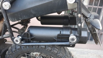

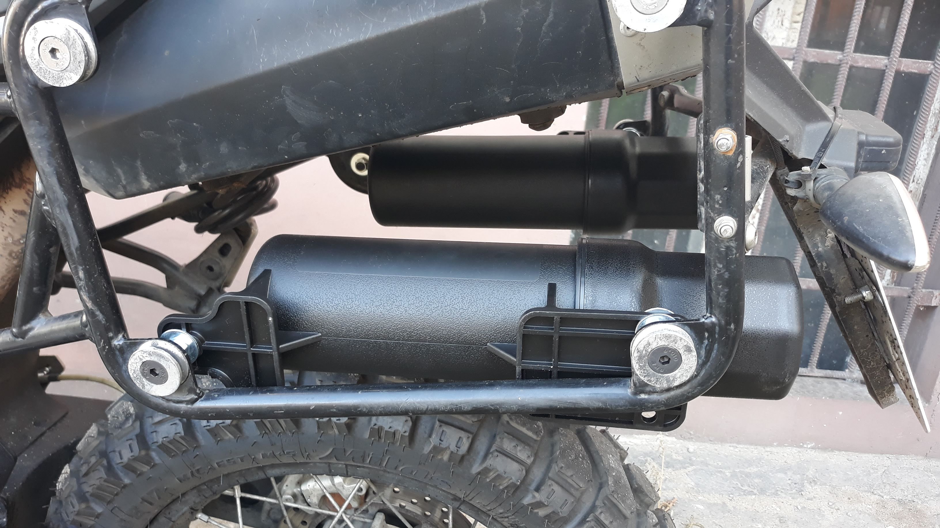

Jako narzędziówki używam plastikowych tub za ~30 zł, jak na zdjęciu. Są szczelne i zaskakująco mocne. Mimo obciążenia przez rok się nie urwały, chociaż zamocowałem je nie najlepiej. Mieszczą długie łyżki czy długą rączkę do kluczy nasadowych. Jedynie nie znalazłem jak dotąd dobrego sposobu na wypełnienie ich tak, żeby zawartość się nie trzęsła. Wstrząsy powodują, że woreczki się dziurawią, a np. mors całkowicie się rozkręca :)
Od jakiegoś wkładam wszystko w piórniki ołówkowe, takie tubki z zamkiem i uszczelniam rękawicami roboczymi, ale nie pomaga za bardzo. Delikatniejsze rzeczy wożę w tankbagu, gdzie mniej trzęsie, albo w bagażu, jeżeli zabieram.
