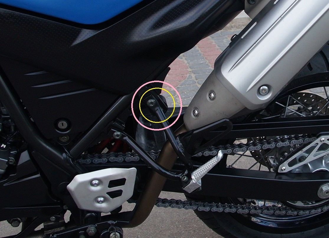

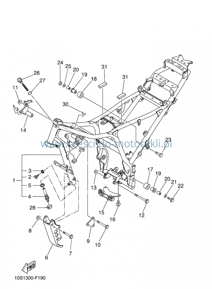

Wymieniałem dziś rolkę dolną, podobno górna też istnieje ale gdzie? Nie widziałem u mnie 2 rolki ani żadnego miejsca na nią W którym miejscu powinna ta rolka być?

Numer 18 na schemacie:

Dzięki za info. Faktycznie, przy mocowaniu stopki pasażera jest jakiś wolny otwór, nie brałem go pod uwagę bo był dosyć daleko od łańcucha. A reszta u mnie wygląda tak:
