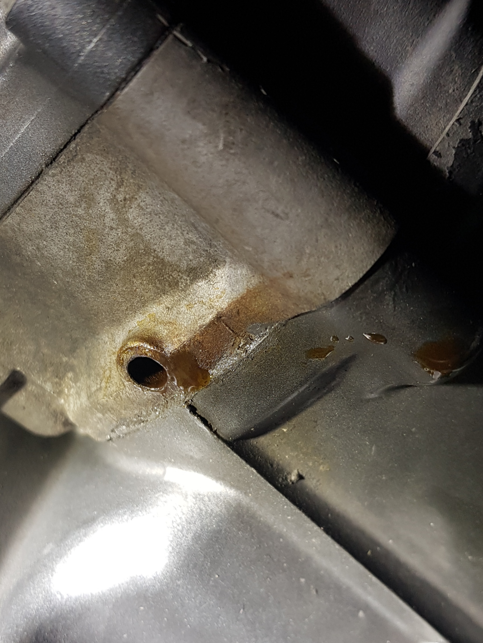

Witam . Xtek stoi tydzień nie odpalany. Dziś skapły 2 brązowe krople , natomiast płyn chłodniczy jest zalany zielony . Jest się czym przejmować? Czy to normalne po dłuższym postoju ?

Jaki przebieg? U mnie zmieniałem wszystkie elementy pompy, problem ustał. Koszt części około 200-250zl plus płyn, zestaw naprawczy Tourmax 100, łożysko 12 SKF, uszczelniacze uszczelka ASO, ściągnij fiszke pompy , i zobacz jak to wygląda.
