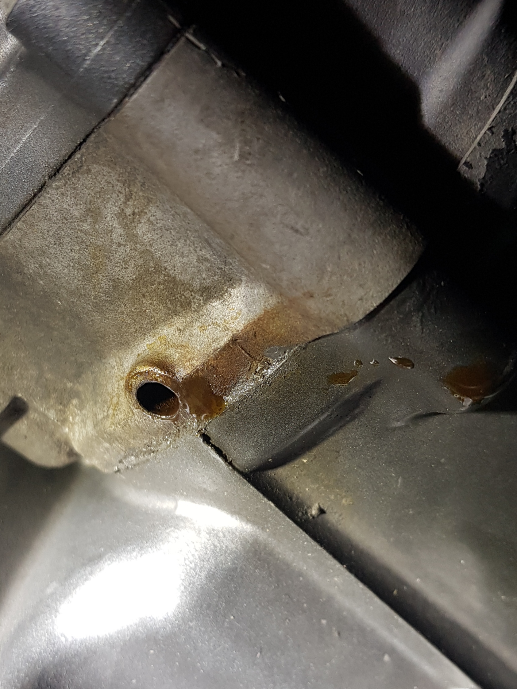

Wyciek z dziurki pompy wody
- Posty: 9
- Rejestracja: 03 lis 2020, 23:22
Jaki przebieg? U mnie zmieniałem wszystkie elementy pompy, problem ustał. Koszt części około 200-250zl plus płyn, zestaw naprawczy Tourmax 100, łożysko 12 SKF, uszczelniacze uszczelka ASO, ściągnij fiszke pompy , i zobacz jak to wygląda.
