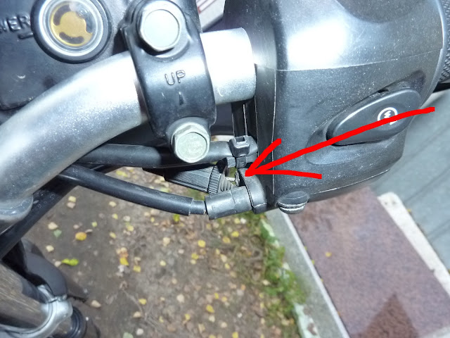

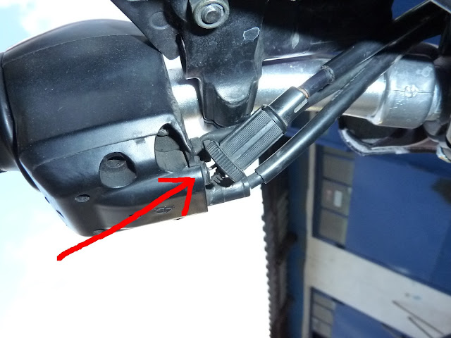

Złamana regulacja napięcia linki gazu

Z poprzednich tematów wynika, że mieliście już podobne problemy z regulacją linki.
Czy może mi ktoś pomóc i napisać co mam kupić, żeby to naprawić.
Szukałem linek gazu na allegro, ale - albo jestem w tym kiepski, albo tam nie ma linki do xt'ka z 06 roku.
z góry dzięki za pomoc.

Ja mam też złamaną, ale w niczym mi to nie przeszkadza.
Regulować możesz też przy przepustnicy ;-)

tomaj, sugeruję pobrać katalog części do Yamahy XT660 R/X, odnaleźć wskazaną część i jej numer katalogowy, następnie napisać maila do yamahy z prośbą o informację jaka cena i dostępność wskazanej części. Wydaje mi się, że nie powinna dużo kosztować ta plastikowa regulacja.

Dostępne raczej z całą linka gazu,
nr kat: 5VKF631100
cena ok 130 zł

Porządne moto toto xt i takie 'byleco' wtrynili. Mam też złamaną tą regulację i póki co z tym żyję mimo, że mnie to wkurza. Dzięki Radek za oświecenie.

gdyby to chodziło tylko o wygląd, to miałbym to gdzieś.
Ale mi się wydaje, że czasami przy odpuszczaniu gazu (najczęściej w zakręcie) ta linka się lekko przycina i zamiast płynnie zdjąć obroty to moto przepada. co za tym idzie całą płynność zakrętu diabli wzięli i moto wstaje do pionu.
Nie wiem może to moja jeszcze niedopracowana technika, ale ostatnio jeździłem fz8 kumpla i nie miała takiego problemu.
A tak w ogóle może jest ktoś z płn. wawy, co by mi dał posłuchać i porównać swoją Yadzię.
Każdego dnia po południu mogę podjechać na kwadrans.

tomaj, zanim kupisz nową linkę to spróbuj, do tej którą teraz masz zamontowaną wpuść kilka kropel oleju za pomocą strzykawki. Uważam, że jakość Twojego życia po tym zabiegu będzie lepsza.
