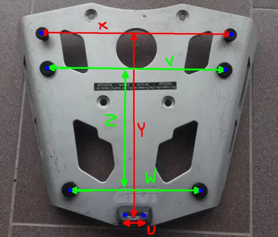

Za to tez nie recze :)
odleglosc miedzy grzybkami x= 227m
odleglosc pomiedzy linia miedzy grzybkami a linia laczaca sruby jezyczka y= 217mm
odleglosc miedzy srubami mocujacymi zatrzask kufra/jezyczek u= 27mm
odleglosc miedzy otworami gumek dol, przy siedzeniu v= 215mm (srednica otworka 6mm)
odleglosc miedzy otworami gumek gora w = 137mm (srednica otworka 6mm)
odleglosc pomiedzy liniami laczacymi gumki z= 170mm
odleglosc pomiedzy x i y (gumki grzybki) 37mm
