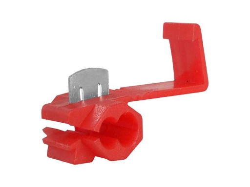

Mam też minus wprost z akumulatora tylko na zdjęciu nie widać. A z przodu (za owiewką lampy) żeby rozdzielić użyłem szybko złączki samochodowej takiej jak ta:

Nie polecam takich złączek, z czasem kable "przegniją" i zrobię wiele złego.

Pewnie z 8 lat mam tę złączki i awaria była jedna, padł przekaźnik od pyłu/błota/wody. Ze złączkami i kablami nie było i nie ma problemu. Warto założyć koszulkę termokurczliwą albo wysmarować smarem silikonowym. W sumie smarem to mam wysmarowane wszystkie złączki w motocyklu wtedy nie ma problemu z wilgocią po brodach, deszczu lub myjce ciśnieniowej.

Ja wolę rozciąć kabel, polutować złączki, założyć koszulki termokurczliwe i mieć święty spokój. Wygląda przynajmniej profesjonalnie a nie dłubanina :)

Myślę że i jedno i drugie rozwiązanie jest ok. Teraz elektrycy w instalacjach domowych stosują szybkozłączki a prądy są dużo większe. Ja bardziej skupił bym się na przewodach. Ja wziąłem przewody z jakiejś starej instalacji samochodowej, są zdecydowanie wytrzymalsze niż te nowe które mają dużo izolacji a mało miedzi. Bo jak włączy wszystko na raz to będzie mógł grzać ręce na kablach ;)

Tylko Twoja instalacja domowa nie jeździ po wertepach i nie jest topiona w błocie, więc raczej słabe porównanie ;)
Na końcu i tak nowy właściciel oceni co to była za rzęźba, niestety ja ma złe doświadczenia :(
