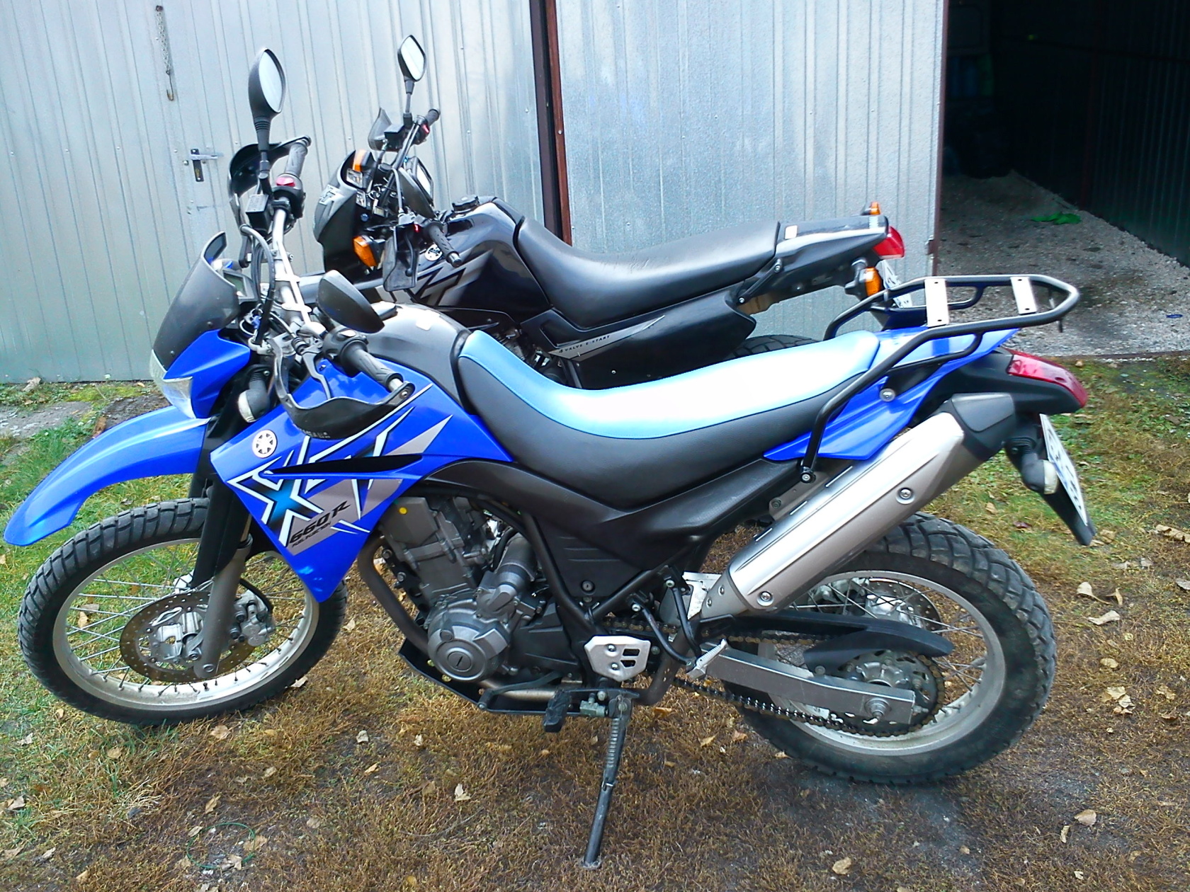

Jeśli nadal szukasz płyty a masz blisko do mnie to możesz podjechać i przymierzyć moją której nie używam. Kupiłem z nią XT`ka ale zamiast niej założyłem uchwyty pasażera i raczej nie będę jej już ponownie montował. Płyta widoczna na zdjęciu.
Posty: 613
Mam taki bagażnik jak wyżej pasuje do xtr2004 i xtx 2008.
