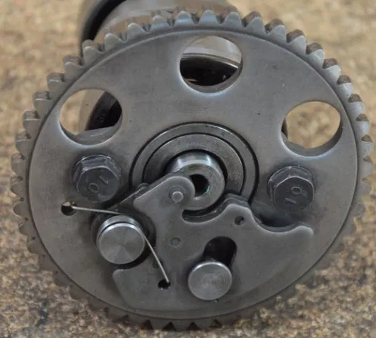

Nie wiem jak to jest w silniku od XT, ale w BMW też nie chciał odpalać na ciepłym silniku i okazalo się, że winna była dźwigienka dekompresatora na wałku. Wytarła się i po rozgrzaniu nie uchylała zaworów na tyle, żeby silnik miał siłę odpalić.
W XT jakos to tam inaczej jest, na jakichś sprężynkach czy coś...

moze i tutaj byc podobnie. Łańcuszek też trochę juz rozciagniety jest. A co to za BMW miałeś?

Temat załatwiony tak naprawdę dzięki @Goral. Sprężynka znajdująca się wałku rozrządu i odpowiadająca za uchylanie zaworu przez automatyczny dekompresator była już słaba. Wystarczyło ją podgiąć delikatnie aby sprężynowała prawidłowo. Jakby ktoś miał podobne objawy to niech taką prostą rzecz sprawdzi.
Ja na pewno ją wymienię, jakby ktoś z was miał na zbyciu coś takiego to chętnie kupię.
