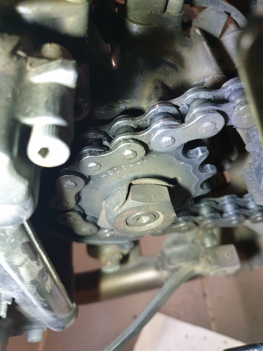

Zębatka JT wygląda tak:
I kwestia która stronę ten kołnierz.

Ja mam tak
Kołnierz ma pewnie z 10mm wydaje mi się że jak założysz nie ta strona może kosic łańcuch co powinny być widać lub do sprawdzenia.

Też mam tak, jak u Krisa, czyli płaską stroną na zewnątrz.

Ja już też.
Obserwacja: zrobiłem na napędzie DID + AFAM chyba 18kkm, łańcuch był jeszcze w normie, zębatka tył ładna, tylko przednia zjechana, ale nie chciało mi się bawić w półśrodki i zmieniłem cały zestaw, w każdym razie kołnierz był na zewnątrz (w stronę nakrętki) i napęd wytrzymał długo.
Wniosek: chyba to nie ma wielkiego znaczenia.

Ja tez zajrzałem do zębatki bo za uważyłem ślady zpiłowania na łancucha od strony wewnętrznej tj. od silnika.
I faktycznie przy małej zębatce łancuch ociera się o srube na skrzyni.Zębatka kołnierzem do zewnątrz.
Wniosek taki ze kołnież pełni funkcję dystansującą od skrzyni, zresztą osłona pionowa przy tym ustawieniu jest ze 2mm po zewnętrznej.
