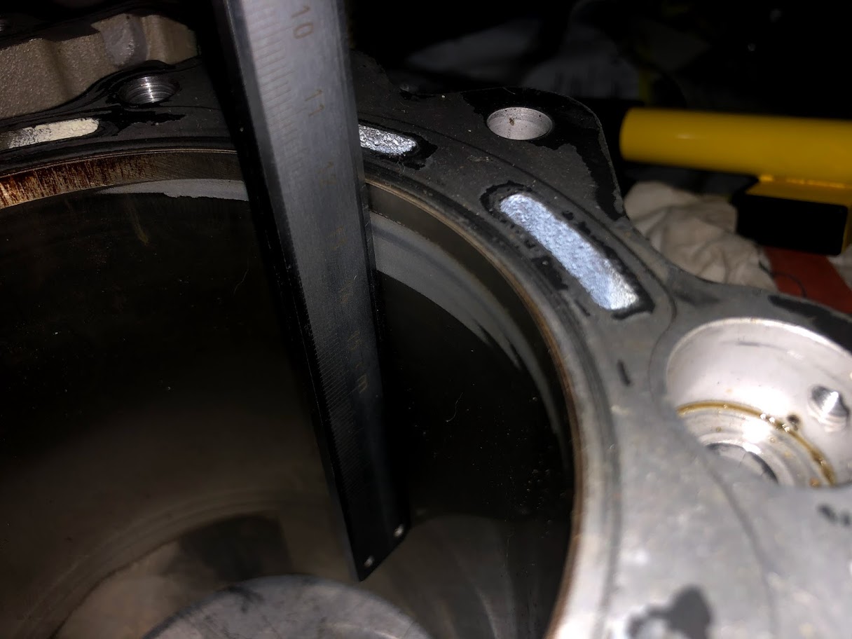

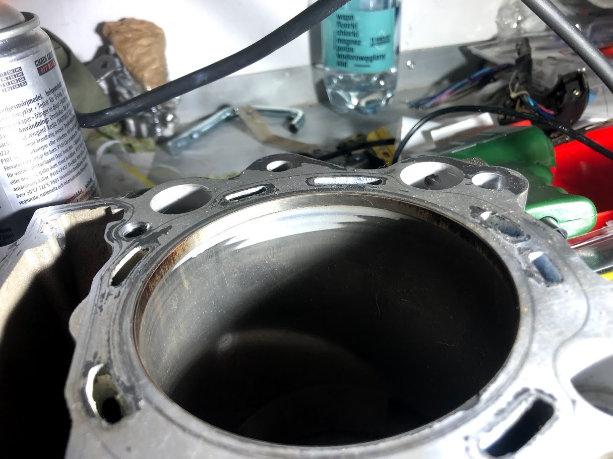

fizolof
Posty: 87
Rejestracja: 10 mar 2017, 9:45
Lokalizacja: Wr
U mnie to tak wyglądało
fizolof
Posty: 87
Lokalizacja: Wr
cd
