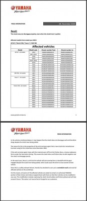

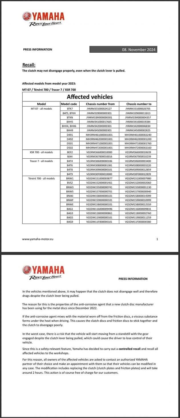

Aktualnie jest akcja serwisowa na sprzęgła w CP2. W załączniku zdj z numerami win objętymi akcją.
Moja historia ze sprzęgłem w dużym skrócie:
Kupiłem jedną z pierwszych sztuk T7 Extreme w styczniu (2024). Od samego początku miałem problem z "klejącym się sprzęgłem". Łącznie do ok 3k km nalotu, miałem wymieniane 2 razy sprzęgło. Teraz na akcje serwisową sprzęgło wymienione 3 raz(przy 12k km) i w końcu Bangla jak powinno!!
Pomimo takiego fuckupu, moja miłość do tej konstrukcji tylko rośnie...
