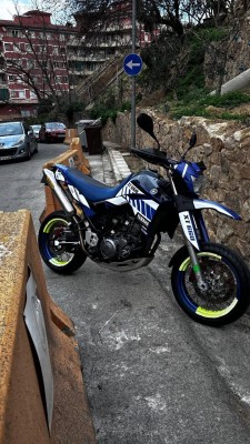

Wygląd zewnętrzny i folia ochronna
postanowiłem odświeżyć wygląd zewnętrzny i przy okazji wymienić folię ochronną, ponieważ na zbiorniku były rysy i odpryski
Trochę odświeżyłem wygląd, nic radykalnego, ale wygląda znacznie lepiej. Zamówiłem u jednej firmy, znalazłem ich w sieci: opinie w porządku, a do tego widziałem na żywo kilka motocykli z ich pracami, wyglądało przyzwoicie.
Ogólnie rzecz biorąc, nie było to nic skomplikowanego, ale po wykonaniu tej listy kontrolnej znacznie spokojniej rozpoczynam sezon.
