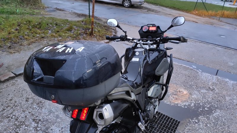

XT660Z metalowy zbiornik? To chyba nie możliwe do wyrzeźbienia w metalu
A wracając do tematu, to na początku rzeczywiście był pomysł, że nazbierało się gdzieś po leżakowaniu.
Ale w dziwny sposób nie wyparowywało, a po tankowaniu robiła się plama.
Najpierw było tak:
https://photos.app.goo.gl/uD65KoqWJfarp1c87
, później jak szukałem skąd leci, poruszałem śrubą od osłony i gwint jakby wpadł do środka.
Później już była powódź z gwintu:
https://photos.app.goo.gl/tJDuGiEaDCXJJvgj6

Zbiornik w xt660z jest plastikowy.
Sruby paneli bocznych do zbiornika paliwa,podobnie jak do zbiorniczka wyrownawczego plynu chlodzacego dokreca sie momentem 7 Nm a nie do pierwszej zyly na skroni
Sruba w aso kosztuje okolo 3 pln,podkladka centrujaca jakies 6 pln wiec chyba lepiej dokrecic je za lekko i zgubic niz miec problemy ze zbiornikiem.
